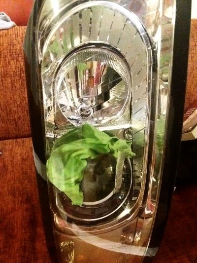

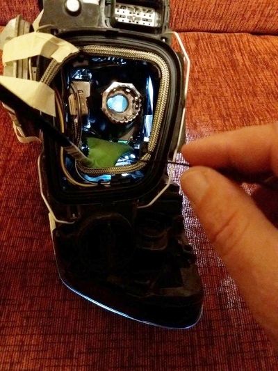

Ένα από τα άρθρα που είδα στο http://www.volvoforums.org.uk/ ήταν το «Brighten your headlamps, for free!»
Εκεί ο Δαυίδ, ιδιοκτήτης ενός S40 προ ανανέωσης, παρατήρησε ότι τα προβολικά (projectors) έδειχναν γαλακτόμορφα
κάθε φορά που άναβε τα φώτα του. Έτσι μπήκε στην διαδικασία να τα καθαρίσει μόνος του και είχε ένα εκπληκτικό αποτέλεσμα.
Τότε παρατήρησα και εγώ ότι πράγματι τα προβολικά μου έδειχναν πιο λευκά απ’ ότι σε ένα καινούριο αυτοκίνητο
και λόγω λαμπτήρων HID (xenon) η διάθλαση ήταν μεγαλύτερη από ότι θα έπερεπε.
Έτσι μπήκα στην διαδικασία να καθαρίσω τα δικά μου προβολικά.
Το πρόβλημα όμως είναι ότι σε ABL Bi-xenon φωτιστικά σώματα τα προβολικά δεν βγαίνουν μιας και η διάταξη είναι διαφορετική.
Αλλά τι Έλληνες θα λεγόμασταν αν κολάγαμε σε τέτοιες μικροδυσκολίες.
Η φαντασία δούλεψε και τα υλικά βρέθηκαν γρήγορα και εύκολα για να ξεκινήσει η διαδικασία.
Μερικά tyre-up διαφορετικής διατομής, πανάκια καθαρισμού γυαλιών οράσεως, σελοτέιπ, υγρό καθαρισμού τζαμιών και ένα φακό.
Δεν είναι ότι πιο εύκολο μπορεί κάποιος να κάνει μιας και χρειάζεται προσπάθεια και υπομονή.
Τα πανάκια στερεωθήκανε σε δύο tyre-up και η διαδικασία ξεκίνησε περνώντας το βρεγμένο πανάκι μέσα από οπές στο εσωτερικό του φανού, για να φτάσω στην εμπρός πλευρά του, με τα tyre–up να λειτουργούν ως βραχίονες ελέγχου των κινήσεων.
Έτσι καταφερα να καθαρίσω την ιδέα άχνης που είχε καθήσει επάνω στο προβολικό κυρίως στην εμπρός πλευρά του και στη συνέχεια καθαρίστηκε και εσωτερικά που ήταν εύκολο.
Το ίδιο επαναλήφθηκε με στεγνό πανάκι για να μην μείνει τίποτε πάνω στο γυαλί.
Οι λαμπτήρες που φορώ είναι Philips Vision xenon D1S.
Μετά τον καθαρισμό νόμισα ότι έβαλα πιο ισχυρούς λαμπτήρες βλέποντας την δέσμη φωτός στο δρόμο.
Κοιτώντας πλέον τα προβολικά αναμένα η γαλακτόμορφή ασπρίλα εξαφανίστηκε και νομίζεις ότι απλά έχει ανάψει ένα διάφανο καθαρό φακό που δεν σου δίνει την εντύπωση ότι μέσα του κρύβει 3200 Lux.
Βέβαια δεν σας κρύβω ότι το μυαλό μου πήγε στην λαίλαπα των παράνομων xenon.
Αν τα δικά μου εγκεκριμένα φωτιστικά σώματα με μια ιδέα άχνης επάνω τους δημιουργούσαν διάθλαση τότε τι συμβαίνει με αυτούς που όχι μόνο δεν έχουν προβολικά, η ακόμα και αν έχουν, το φανάρι τους είναι θολωμένο από την πολυκαιρία ή από σκόνη λάσπη κοκ;
Στο δια ταύτα έχω ακόμα καλύτερα φώτα (από τα ήδη υπέροχα ABL Bi-xenon της Volvo) χωρίς να γίνομαι ενοχλητικός για τους άλλους οδηγούς.
Ίσως το επόμενο δώρο στο αυτοκίνητο να είναι οι νέοι λαμπτήρες Philips X-treme Vision gen 2 (+150%) αλλά το κόστος κτήσης τους ξεπερνά τα 160 ευρώ το ζευγάρι στην Γερμανία και τα 200 ευρώ στην Ελλάδα!
ΥΓ. Παρότι το φανάρι είναι κλειστό για να προστατεύεται από υγρασία σκόνη κλπ. λόγω του ότι υπάρχει οπή εξαερισμού ίσως μέσω αυτής να επικάθεται αυτή η αχνη καυσαερίων επάνω στο προβολικό και όχι μόνο.
Προσοχή μην καθαρίσετε τον κθρέπτη των προβολέων στο διπλανό κάτοπτρο γιατί το λιγότερο είναι να τον θολώσετε αν δεν τον καταστρέψετε.
Οι φωτογραφίες είναι τραβηγμένες με κινητό...

ΤΙ ΕΚΑΝΕΣ ΡΕ ΜΕΓΑΛΕ!!! :vow :respect :applause
