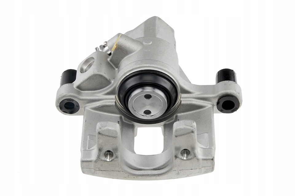

Για τα πίσω τακάκια η διαδικασία είναι ελαφρώς πιο περίπλοκη, μιας και χρειάζεται προσοχή σε δύο σημεία:
1. Για τη συμπίεση των φρένων της δαγκάνας απαιτείται το εργαλείο μας να έχει κέντρο στους πύρους απόσταση 20mm.

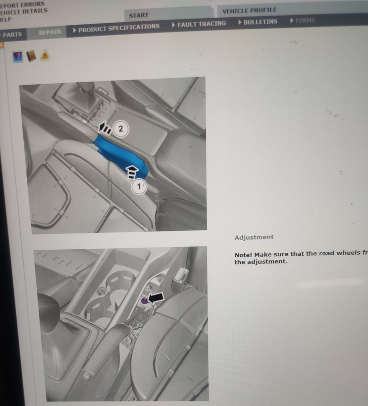

2. Τέλος απαιτείται η ρύθμιση του χειρόφρενου (σφύξιμο της βίδας που συγκρατεί το συρματόσχοινο) που βρίσκεται κάτω από το προστατευτικό κάλυμμα του χειρόφρενου, μέσα στην καμπίνα.
