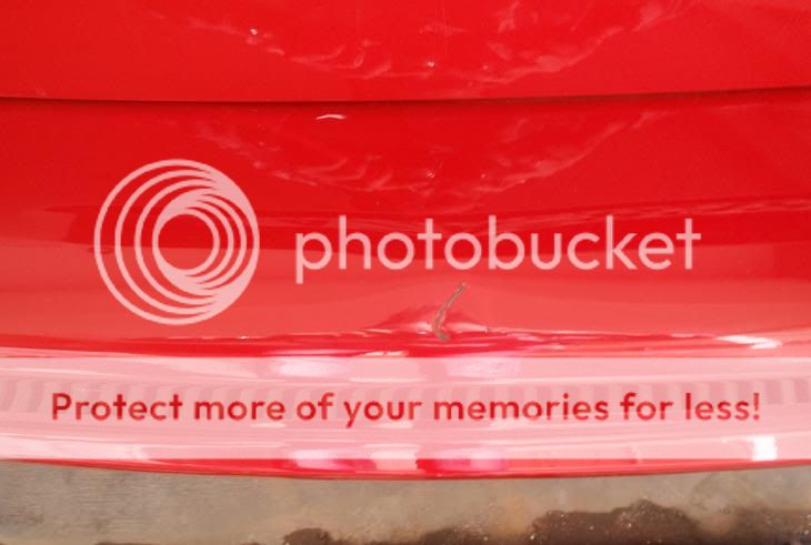

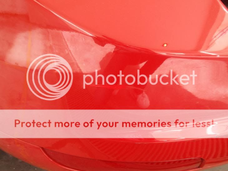

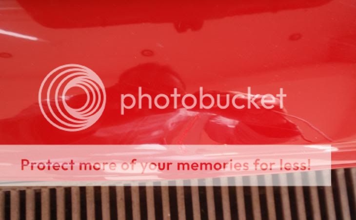

Παραθέτω φωτογραφίες με το πως ήταν αρχικά οι γρατζουνιές

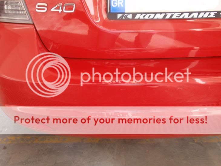

Από την 1η προσπάθεια, τρείς μήνες μετά και μερικά πλυσίματα συν βροχές οι γρατζουνιές είχαν της παρακάτω εικόνα:
Αμέσως μετά την επισκευή με το χρώμα μοντελισμού:
Λίγες ώρες αργότερα που το χρώμα είχε στεγνώσει τελείως το αποτέλεσμα ήταν ακόμα καλύτερο
Τα αποτέλεσμα με τα χρώματα μοντελισμού ήταν πολύ καλύτερο από ότι με το κιτ επισκευής και από την εμπειρία μου από το Focus αντέχει πολύ καλύτερα στο χρόνο. επίσης υπάρχει μεγάλη διαφορά στο κόστος, στην ευκολία και στο χρόνο εφαρμογής καθώς επίσης και στο γεγονός ότι το χρώμα μοντελισμού στρώνει καλύτερα (ένα καλό ανακάτεμα πριν την εφαρμογή θέλει μόνο). Η υπεροχή της 2ης λύσης είναι καθολική και τσάμπα έχασα χρόνο και χρήματα με το κιτ.
